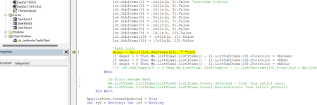

Program çok güzel çalışıyordu durduk yere run time error 13 hatası verdi. Birde textbox10 veri silmek iste semde silinmiyor.hata.png

K3 hücresinde "1 Adet" şeklinde olan verinin sadece 1 olacak şekilde düzeltilmesi gerekli. Makronuzdaki kod
"lst.SubItems(10) > 0 Then" karşılaştırması yapıyor. Ancak lst.SubItems(10) değerini for dögüsü içinde K3 hücresinden alıyor.
Ve bu değer "1 Adet" olarak girilmiş. Yani sayı değil metin ifadesi. Bu sebeple
"1 Adet > 0" şeklinde bir karşılaştırma yaptığınızdan hata oluşuyor. Sayfaya veri girerken o sütunun veri yapısına ve makroda kullanılan veri yapısına uygun değerler girmelisiniz.

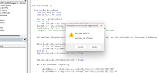

textbox10 veri silmek istiyorum ama silinmiyor. Adet olarak yazılırsa nasıl hesaplama yaptırabiliriz.hata1.png

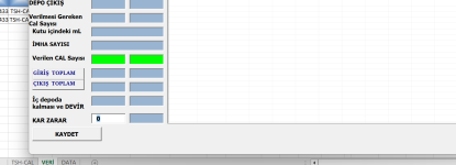

textbox10 veri silmek istiyorum ama silinmiyor bu konuda yardımcı olurmusunuz. Kaydet dediğimde Textbox'daki veriler silinmesini sağlaya bilirmiyiz.

Combobox1 veri seçtiğimde TextBox2 otomatik veri geliyor TextBox10 otomatik sıfır gelir ben ML kısmını kullanmak istiyorum silmek istediğimde silinmiyor TextBox24 veri girip kayıt yapmak istesemde TextBox2 sıfır (0) değerini kayıt yapıyor.
Resimde yazdığımı uygulayın.

hocam işaretlediğiniz yeri false yaptım sorun hala devam etmektedir. Resimdeki gibi textbox10 "Adet " yazıp kaydet dediğimde hata veriyor.
Ekli dosyayı görüntüle 29913
Classta alttaki koddaki gibi If pTxt.Name = "TextBox10" Then Exit Sub ekleyin.Bu kod ile Texbox10 a hertürlü veri yazarsınız.Başkaları içinde aynı benzer kodlar eklersiniz.
Yada yukardaki kodu silerseniz her textboxa metin yada sayı giriş izni verilir.
