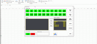

Aşağıdaki kod ile aeGNoR hocamın desteğiyle formdaki butonlara renk verdik. Masa boşsa buton rengi yeşil doluysa kırmızı oluyor. Buradaki olaya butona çift tıklayınca rezerve olayı eklemek istiyorum. Butona çift tıklayınca butonu mavi yapıyorum ama aşağıdaki kod çalıştığı zaman bütün butonlar masanın durumuna göre ya yeşil ya kırmızıya dönüyor. Bu konu hakkında desteğinizi rica ediyorum. Saygılar.

rezervasyon olayı için bence masa sayfasına saat yada rezerve olduğunu gösteren bir alan daha eklenmeli
buton renklerini kontrol eden kod ilgili alan R ise yada rezervasyon saati henüz gelmemişse mavi yapabilir

Rezerve edilen masanın numarası masalar sayfasına eklenmiyor değil mi?
Sadece çift tıklandığında rengi mavi oluyor ama başka bir yerde rezerve olduğuna dair bir veri yok değil mi?
Bu durumda bütün butonların renkleri değiştirlirken masalar sayfasında yer almayan ama rengi mavi olanların rengini değiştirmeme kodu eklenebilir

Aynen dediğiniz gibi. Sadece çift tık olayında mavi oluyor. Hiçbir yerden veri almıyor.
Masa boşsa mavi renk yapılabilsin. Dolu masa rezerve olmasın istiyorum.

Onay ile revize olayını çözdük sayenizde.
Son sorum. MasaRenk kodunu her forma neden eklemek zorundayım. Sadece masarenk olarak çağıramıyorum. Ya da Anasayfa.masarenk olarakta çağıramıyorum. Ornek olarak masatasi userformunda var. Ya da Odeme userformunda.

Yukarıdaki problemi çözdüm.
Masa taşıma olayına kontrol eklemem gerekiyor. Masa rezerve ise masa taşınamasın.
Ek olarak rezerve olayı program devamlı açık kaldığı sürece kalıcı olacak. Bunun için Hücre kontrolü de gerekli sanırım.

halily hocamın dediği duruma döndük. Tecrübe önemli. :)
