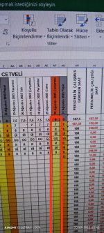

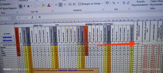

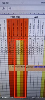

eline sağlık güzel olmuş fakat 2 ay sütünları renklenmemişWhatsApp Image 2025-01-30 at 08.51.20.jpegWhatsApp Image 2025-01-30 at 08.52.04.jpeg idare eder üzerinde çalışırım daha öncekine renklendirme otomatik atıyordu bayram tatillerine denk geldiğinde
cumartesi,pazar,hafta içi ve resmi tatiller sütün olarak renklendirme aynı olsun
