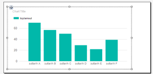

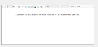

Arkadaşlar merhaba visual studio da report olayını kullanarak grafik ekliyorum bunu da forma da göstermek istiyorum fakat bağlantı hatası veriyor bilgisi olan var mı?

Anlaşılan sorun, rapor için tanımladığınız "deneme" veri kaynağına bir veri kaynağı örneği atamamış olmanız. Bu hata mesajı, raporunuzun çalışması için gerekli veri kaynağı bağlantısının kurulmadığını gösteriyor.
Yapmanız gereken adımlar şu şekilde:
Rapor Tasarımcısı'nda, raporunuzdaki "deneme" veri kaynağını seçin.
Veri kaynağı özellikleri penceresinde, "Veri Kaynağı" sekmesine gidin.
Burada, veri kaynağı türünü (SQL Server, Excel, Access vb.) ve bağlantı bilgilerini (sunucu adı, veritabanı adı, kullanıcı adı, şifre vb.) doğru şekilde yapılandırın.
Bağlantıyı test ederek, veri kaynağına erişebildiğinizden emin olun.
Daha sonra, rapor kontrolünüzü forma eklerken, doğru veri kaynağını seçtiğinizden emin olun.
Veri kaynağı bağlantısını doğru şekilde kurduğunuzda, raporunuzun forma eklenip çalışması gerekir.

maalesef yapamadım tekrar baştan yapıyorum hep aynı hata alıyorum bu kodlar c sanırım ben vb.net kullanıyorum
özelden yardım ederseniz iyi olur:)
Hayır C# ile VB.NET arasında hemen hemen hiç bir fark yok. VB.NET ile daha önce çok defa ReportViewer çalıştırdım. Bir yerlerde mutlaka hata vardır.
uzun uğraşlar sonrası grafiği ekledim fakat veriler gelmiyor bir adet daha yardım lazım:)
