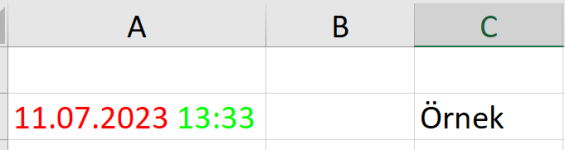

Böyle bir kod yazdımC hücresine veri girildiğinde A sütununa otomatik tarih ve saat atıyor. Tarihin farlı saatin farklı bir renk olmasını istiyorum ancak birinci koşulda hangi renk varsa bütün hücreyi o renk yapıyor bunu nasıl önleyebilirim.

Kod sonucu.
Tarih olarak kullanılmayacağını belirtmiştim.
Kod sonucu.
Ekli dosyayı görüntüle 18398
evet tarih olarak görünüyor ancak sağ tık sırala dediğinden a'dan z'ye sıralıyor büyükten küçüğe sıralaması gerekiyor. a'dan z'ye sıraladığımda 15.06.2023 gibi bir tarih 11.07.2023 tarihinden sonra geliyor önünde olması lazım
