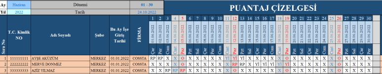

Merhaba üstadlar ekteki puantaj dosyasına hangi ayın puantajını hazırlıyorsam izin tablosu dosyasından personelin tc'sine bakarak hangi günler yıllık izin , rapor kullanmışsa puantaja aktarması gerekiyor. yıllık izin Yİ raporlu ise RP yazması gerekiyor puantaja yardımcı olursanız cok sevinirim

Ali hocam kodda hata var puantajda ki tarihleri kontrol etmiyor haziran seçtim yine aktarıyor . Burdaki tarihleri izintablosunda varsa ona göre aktarması gerekiyor.111.png

Yedekleme için Ay+Yıl a göre sayfa üretiyor.HTML:
İlgili ayın tarihine göre süzerek işlem yapıyor.
Hocam ellerinize sağlık süper çalışıyor 2 side cok sağolun çok teşekkürler
