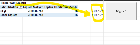

Merhabalar;
Bir pivot tablom var ve süzme işlemini tarih aralığında yapıyor. Ancak bu aralıkların takvimden değil, belli hücrelerden alsın istiyorum.
Excel dosyası çok büyük yükleyemiyorum.
Ama ekran görüntüsünden de anlaşılabilir.
Satır etiketlerini sarı ile yuvarlak içine alınmış değerler arasına filtrelesin, bu değerler değişebilecek değerler.
Şimdiden çok teşekkür ederim.

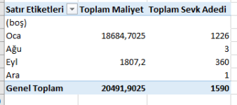

öncelikle sizin pivot tablonuz her şekilde sadece ocak ve eylül ayını gösteriyor.
olması gereken
önce bunu düzeltmeniz gerekiyor. ben düzeltemedim. yeni bir pivot yaparsanız sorun çözülüyor.

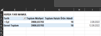

öncelikle örnek dosya olmadığı için hücreler kendime göre düzenledim
resimdeki örneğe bakarak
ilk = I3
son = I4
A1 = E1
olarak düzeltirseniz sorun çözülür . siz başlangıç ve bitişi aynı hücre seçmişsiniz.
ilk = I3
son = I4
A1 = E1

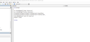

Merhabalar;
1- Çalışma sayfası sekmesinde sağa tıklayarak kod görüntüle dedim.
2- Kodu aşağıdaki gibi ekledim:
Sub Tarihler()
ilk = Format(Range("I3").Value, "dd.mm.yyyy")
son = Format(Range("I4").Value, "dd.mm.yyyy")
ActiveSheet.PivotTables("PivotTable7").PivotFields("tarih").ClearAllFilters
ActiveSheet.PivotTables("PivotTable7").PivotFields("tarih").PivotFilters.Add2 _
Type:=xlDateBetween, Value1:=ilk, Value2:=son
Range("E1").Select
End Sub
