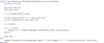

Modül 4 deki özürlü personel uyarsı veren kod örnekteki gibi " 1 ÖZÜRLÜ PERSONEL İHTİYACINIZ VAR" dşeklinde eğil de DATA sayfası AX:AY sütunları esas alınarak yandaki gibi alt alta mesaj verecek şekilde rvize edilmesi hususunda yardımlarınızı talep ediyorum.
Mevcut Auto_Open makronuz çalışma kitabı açıldığında tetikleniyor. İstediğiniz "Özürlü Personel İhtiyacı" uyarısının, dosya açılır açılmaz veya kontrol edilmesini istediğiniz bir anda otomatik olarak karşınıza çıkması için şu adımları izleyin.
Mevcut kodlarınızın altına, boş bir yere şu fonksiyonu yapıştırın. Bu kod DATA sayfasındaki AX sütununu kontrol edecek ve AY sütununda ihtiyaç olanları bir araya getirecek.
İndirdiğim dosyada veri olmadığı için tam kontrol edemedim. İlk indirdiğimde Adana ve İskenderun yazıyordu ancak sonra gitti. Anlamadım.
Aşağıdaki kodu kendinize göre uyarlarsanız sorunu giderirsiniz
Mantığı basittir. Birinci Satırı nereden alacak İkinci satırı nereden alacak varsa üçüncü satırı nereden alacaksa tanımlarsınız olay çözülür.
İyi çalışmalar.
Dosya açıldığında otomatik olarak çalışması için Auto_Open makronuzu şu şekilde güncelleyin
doğru kod sanırsam
şeklinde olmalı . sanki kodlar iç içe girmiş gibi
