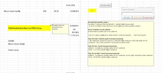

Arkadaşlar elimde benim çok zamanımı alan bir tablo var
buna yazdırma otomatik yazdırma ve formülleri makrayo çevirmem lazım
Lğtfen bana yardımcı olabilirmisiniz
Teşekkür ederim.
Not: Her yazdırma seçeneğini seçmeden önce .... .... sayfaları yazdırıyorsunuz. Eminmisiniz evet/hayır uyarı vermesi lazım.
Eğer yazdırma esnasında ekrana şuanda 3. yazdırıyorum şuanda 4. yazdırıyorum gibi bir mesaj verebilirse yada progresss bar gibi birşey çıkabilirse çok güzel olabilir.

Data sayfasındaki Düğmelere ait kodlar aşağıda deneyin. İstediğiniz gibi ise diğer sayfayı hazırlamaya çalışacağım.

Yazdır sayfası için Form açılınca Bir ListBox'a kayıtlarda neyi yazdıracağını belirten (sıra no, isim, TC no gibi) sütun bilgileri gelse, tümünü yazdırmak istediğinizde seçim yapmadan yada ListBox'da seçtiğiniz kayıtları yazdırsa olur mu?
