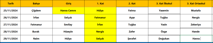

Çok teşekkür ederim. Aslıda bir nöbet çizelgem var sadece bir nöbet bölgesini ve bir gezen bölgeyi boş bıraktım öğretmen sayısı yetmiyor diye oraya çit nöbet yazıyorum aslında kendim elle yapıyorum ama belki bir kodla otomatik yapabilirim diye düşündüm. Yani şu an tek yapmak istediğim. Excel dosyasındaki gibi öğretmenlerin isimlerinin alt alta sıralandığı ve yan tarafta gün için uygnluklarına göre çift nöbet için yerleştirme yapmak istiyorum. Bakın burada olduğu gibi bir liste hazırlıyorum sonra o sarı ile gösterilen yerlere öğretmenlerin ders programlarının uygunluğuna göre ikinci bir nöbet veriyorum 24 öğretmen var. ilk hafta çift nöbet tutana tekrar denk gelmeyecek şekilde diğer öğretmenlerin uygunluklarına göre butona tekrar bastığımda ikinci haftayı oluştursun istiyorum.
Mesala burada düğmeye bir kere bastığımda bana 1.haftaya pazartesi iki kişi diğer günler birer kişi olacak şekilde uygun kişileri versin. sonraki haftayı da nöbet verdiklerine vermeden diğerlerine versin tekrar butona basınca buşekilde kimse kamayana kadar devam edip sonra tekrar başa. Kodlarda yanlışlık yok gibi duruyor ama doğru çalışmıyor.

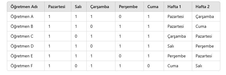

İlgliniz için çok teşekkür ederim haklısınız sanırım yeterli açıklama yapamadım. Aslında dosyadaki kodda yazılan öğretmenlerin günlerin altındaki 1 ve 0 sayısına göre müsaitliklerini kontrol ediyordu. 1 müsait 0 müsait değil. Pazartesi günün iki tane olmasının sebebi o güne iki öğretmenin diğer günlere sadece bir öğretmenin lazım olmasından dolayı. Bu aslında normal nöbet değil. öğretmenler için zaten nöbet ayarlıyorum ama sayı yeterli olmadığı için öğretmenlere pazartesi 2 bölgeyi diğer günler 1 bölgeyi çift nöbet yazıyorum. Her seferinde onların programlarına göre uygun oldukları günleri hesap etmem gerekiyor. Her hafta bunun yerine bu program ile liste sırasına göre müsaitliklerine bakarak çift nöbet için yerleştirmek ve sonraki hafta da zaten bir önceki hafta çift nöbet verdiğim kişiye tekrar çift nçbet vermemek için sırasıyla diğer öğretmenlere vermesini istiyorum. Tabii sıra bitince tekrar liste başından öğretmenlerin uygunluklarına göre devam ettirmesini istiyorum. örneğin 6 öğretmeni tabloda bulunan yerlere yerleştirdi tekrar butona bastığımda diğer haftaya yerleştirmesini sonra diğer haftaya bu şekilde devam etmesini istiyorum. mesela 4. hafta öğretmen yetmedi cuma günü boş kaldı sonra listenin başından tekrar başlarayak uygun öğretmeni yerleştirmesini istiyorum. Sabrınız için çok teşekkür ederim umarım anlatabilmişimdir.

Çok teşekkür ederim ilginiz için ama programı tam anlayamadım. Bu programda normal öğretmen nöbet ataması yaplıyor sanırım ama benim yapmak istediğim her bölge için atama yapmak değil öğretmenlere ben nöbet programı ayarladım. Öğretmen yetersizliğinden dolayı çift nöbet vermek zorundayım. o yüzden pazartesi günü için iki kişi diğer günler için birer kişi ayarlamam lazım. bunu her hafta tek tek öğretmenlerin müsait olduğu günlere bakarak yapıyorum. Ama gönderdiğim dosyadaki gibi Aslında dosyadaki kodda yazılan öğretmenlerin günlerin altındaki 1 ve 0 sayısına göre müsaitliklerini kontrol ediyordu. 1 müsait 0 müsait değil. Pazartesi günün iki tane olmasının sebebi o güne iki öğretmenin diğer günlere sadece bir öğretmenin lazım olmasından dolayı. Bu aslında normal nöbet değil. öğretmenler için zaten nöbet ayarlıyorum ama sayı yeterli olmadığı için öğretmenlere pazartesi 2 bölgeyi diğer günler 1 bölgeyi çift nöbet yazıyorum. Her seferinde onların programlarına göre uygun oldukları günleri hesap etmem gerekiyor. Her hafta bunun yerine bu program ile liste sırasına göre müsaitliklerine bakarak çift nöbet için yerleştirmek ve sonraki hafta da zaten bir önceki hafta çift nöbet verdiğim kişiye tekrar çift nçbet vermemek için sırasıyla diğer öğretmenlere vermesini istiyorum. Tabii sıra bitince tekrar liste başından öğretmenlerin uygunluklarına göre devam ettirmesini istiyorum. örneğin 6 öğretmeni tabloda bulunan yerlere yerleştirdi tekrar butona bastığımda diğer haftaya yerleştirmesini sonra diğer haftaya bu şekilde devam etmesini istiyorum. mesela 4. hafta öğretmen yetmedi cuma günü boş kaldı sonra listenin başından tekrar başlarayak uygun öğretmeni yerleştirmesini istiyorum. Sabrınız için çok teşekkür ederim umarım anlatabilmişimdir.
