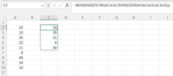

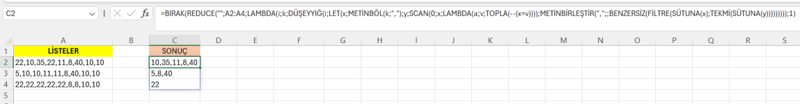

Office 365 formüllü alternatif

Hocam şimdi aslında "Liste" ibaresi çok kafa karışıtırıyor, şimdi farkettim. Sadece o rakamlar dizisini sütun A' da alta alta sıraladığınızı düşünün. Her şey bundan ibaret. Mesela VetExc hocamın paylaştığı ikinci, yani alttaki ekran görüntüsü tam olarak istenileni veriyor.
