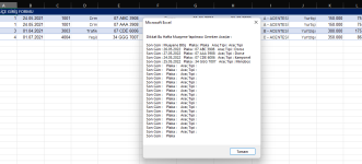

Merhaba Sn.İşsiz öncelikle vakit ayırıp çözüm ürettiğiniz için teşekkür ederim. Karakter sınırını araştırdım 256 dan 1024 e çıkarılmış yeni versiyonlarda, bu da benim için yeterli. Kodun sonucunda resimde gözüktüğü gibi döngüden aynı sonuç tekrar tekrar message box da yer alıyor. Bu durumu nasıl engelleyebiliriz. Birde bugün ve bundan sonraki 7 gün içindeki sonuçları döndüren kod parçası neresi onu çözemedim. Vakit ayırdığınız için tekrar teşekkür ederim.

Merhaba tekrar eden kısmı neye göre baz alacak plaka mı araç tipine göre mi
Plakayı baz alarak tekrarları kaldırdı.

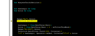

Hocam akşam eve geçince deneyip geri dönüş yapacağım bir sorum vardı kod ile ilgili. Dosya açıldığında o günün tarihi ve sonraki 6 günün yani bir haftalık sonuçları döndürmesi gerekiyordu kodunuzda BU kod parçacığımı sonucu döndüren. ThisWeek kısmı bu hafta demek ben bunu Aylık almak istersem xlFilterThisMounth dersem +30 günlük periyodumu döndürmüş olurum. yoksa içinde bulunulan ayımı 1-30 arası değerleri döndürür. Akşam deneyeceğim ama meraktan soruyorum. Tekrar teşekkürler.

xlFilterThisWeek yazılan yer değiştiriseniz aşağıdaki görevleri yapmaktadır.

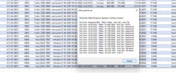

Hocam koddan dönen sonucu resimde görebilirsiniz. Benim almak istediğim sonuç excel açıldığında açıldığı günden itibaren 7 günlük sonucu vermesi. Bu kodda dönen değerler ise açıldığı tarihin içinde bulunduğu hafta. Yani dün ve evvelsi günüde gösteriyor. Benim geçen günlerle işim bitmiş oluyor ben bugün ve sonrasındaki 6 gün ilgilendiriyor. Ben bugünü ve bugünden sonraki 6 günü listelemek istiyorum. Sizi uğraştıryorum kusuruma bakmayın.Message box.png

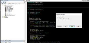

Sayın OğuzTürkyılmaz MuayeneTarihiHatirlat yordamına hangi sayfada işlem
yapılacaksa o sayfayı yazın. Ben dosyayı indirdiğimde 3. sayfa aktifti.
Hata verdi. Anladığım kadarıyla Policeler sayfasında filtreleme yapmak isyiyorsunuz.
Sheets("Policeler").Select
Range("A1").Select
Selection.AutoFilter
Range("A1").Select
Teşekkür ederim Sn.Excelcan hata giderildi.
