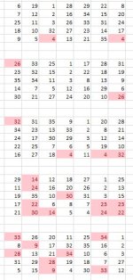

Ama beklemediğim sonuç ise Hesap sayfasında bazı haftalarda bazı öğretmenlere haftada iki nöbet gelmiş (not: Öğretmen isimleri numaralandırılmış)
Dosya zararlı yazılımla bozulmuş olabilir mi ? Dosyanın düzeltilebilmesi konusunda yardımlarınızı rica ediyorum. Dosyayı ve hesap sayfasını başka dosya ekleyerek çift nöbet gelmiş kişileri işaretledim.

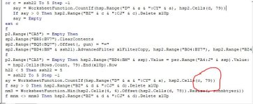

Sub kura() burdaki resimdeki yeri c olanı d ile değiştirin.
Ekli dosyayı görüntüle 28029

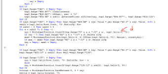

Merhaba Sayın Refaz ilginiz için teşekkür ederim .Belirtmiş olduğunuz değişikliği yaptım ama olmadı yine alt satırlarda da yine aynı bölüm var onu da değiştirdim tekrar denedim ve sonuç yine değişmedi ekteki gibi 1.ve 2 haftada çift nöbet glen yok ama sonraki haftalarda renkli belirtilmiş öğretmenlere hafta içinde çift nöbet gelmiş oluyor

Rica ederim.
Ben bir o satırda görüp başkalarına bakmamıştım.
Belki diğer döngüdede vardır tekrar kontrol ederim ama dediğim harf mutlaka değişmesi gerek.
CSS:
Kod çok karışık ve denemelerimde eğer döngü çalışırken birden fazla İD no olursa yukardaki koddan dolayı kısır döngüye giriyor bundan dolayı yapabileceğim birşey yok.
