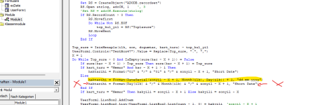

1.Soru için resimdeki kırmızı yeri silip sarıya boyalı yeri ekleyin.
Sub list2show() bunun içinde kod.
