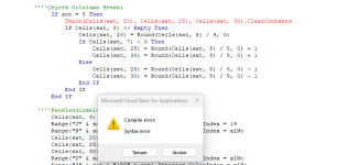

Üstat, verdiğiniz kodu yazdım fakat şöyle bir hata veriyor;
Sanırım union satırında sonda bir parantez eksik
Haklıymışsınız, parantez ekleyince hata vermedi, fakat ortalamalarda artırma ve eksilme olmuyor, her iki sütunda da aynı sayı oluyor.

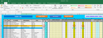

Tam olarak ne istediğinizi sayfada ve resim olarak manuel yapıp açıklarsanız ona göre yapılır bence.Birkaç veri girip şurda şu sonuç çıkacak gibi mesela.
Şimdi hocam sizin verdiğiniz kodu eklediğim dosya ekte.
Yapmak istediğim şu;
7. satırdaki maçın (7. sütundaki) handikapı (-2,5) sıfırdan küçük olduğu için 25. sütundaki evin ortalaması 19 değil 20 olmalı, 30. sütundaki deplasmanın ortalaması ise 19 yerine 18 olmalı.
9. satırdaki maçın (7. sütundaki) handikapı (2,5) sıfırdan büyük olduğu için 25. sütundaki evin ortalaması 20 değil 19 olmalı, 30. sütundaki deplasmanın ortalaması ise 20 yerine 21 olmalı.
