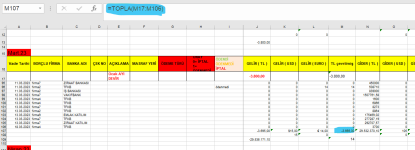

hocam resimdeki satırı formül kendisi oluşturuyor bunu makroda nereden yapıyor acaba formülü aşağıdaki gibi yapmayı deneyecem (sade ödenmeyenleri toplamak için + devreden bakiye) =ETOPLA(I18:I106;"ödenmedi";M18:M106)+M17

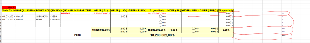

bir de biçimlendirme için şöyle birşey düşündüm pratik olurmu yoksa kasarmı fikrinizi almak istedim (resimde T sütununda -*--* ) şeklinde simgeler bulunmakta örneğin
** devir satırı
* normal liste satırı
*** alacak verecek toplamı
**** genel toplam
her bir işaret bir biçimlendirmeyi temsil edecek ve her satır için kontrolünü yapıp simgenin karşılığı olan biçimi uygulayacak bu şekil

formatlama işini, çok gizi/veryhidden özellikli, TmpTbl sayfasına formatlı bölgeyi ekleyip oradan kopyalayarak çözdüm
kodla da halledilebilirdi ama madem böyle bir sayfa var ondan yararlanmayı düşündüm
tabiki TmpTbl sayfasını siler yada biçimlenmiş alanın biçimini bozarsanız biçimlendirmeler devre dışı kalır. o nedenle çok gizli olarak ayarladım kod sayfasından visible yaparak görebilirsiniz

  • icmal sayfasına aktarmadan icmal esas sayfasında olmuyor değilmi
  • formülleri hangi satırlar oluşturuyor acaba bazı hücreler doğru yerden almıyor ve toplama işlemini =ETOPLA(I18:I106;"ödenmedi";M18:M106)+M17 çevirmeye uğraşacam

  • ilk halinde araya sütun ekleyince formüllerin yerleri düzenleyememiştim onun düzeltmeye çalışayım
  • toplam formülü hususunda yardımcı olabilirmisiniz
