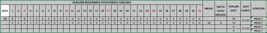

Maaş hesaplarken mesaileri ayrıca hesaplamak istiyorum. Hafta içi normal mesailer, hafta sonu ve resmi tatildeki çalışmalar olarak ayrıca hesaplanacak.
Günlük puantajdan bordro hesap sayfasına bağlantı şeklinde bilgi geliyor. Çalışma saatleri girildikten sonra hafta sonu ve tatillerdeki çalışmalar otomatik olarak nasıl hesaplanabilir ? Kırmızı günler Pazar . Mesailer +%50, Pazar mesaileri de +%100 şeklinde hesaplanacak.

Gün sütununda normal gün çalışma toplamı, mesai sütununda da mesailer toplamı var. Biri başta biri sonda olma amacı ilk bakışta karıştırmamak. Mesai çizelgesinde her işçiye 2 satır var. Üstte normal çalışmalar altta da mesailer yazıyor. Günlük bazda saatler net olarak görünecek ama maaş hesabında farklı hesaplanacak (%50 ve %100 lük günler toplam olarak) . Hafta içinde de mesailer olacak 8 saatten sonra ortalama 2-3 saat. Tüm mesaileri ayrı bir satırda yazıp hafta içi ve hafta sonu mesailerini toplam olarak yazmak istiyorum. Hafta içi mesaileri siyah, hafta sonunu kırmızı, resmi tatil mesailerini de sarı renkli olarak yazsam ve toplam alırken renklere göre bir makro yazılabilir mi ?

Başka kanallardan da yardım alarak bir makro buldum ve onun yardımı ile sanırım istediğim gibi bir tablo oluşturabildim,
yardımlarınız için teşekkürler.
Belki başkalarına da faydası olur diye dosyayı paylaşıyorum.
