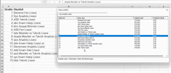

Listwiev de okullar listelenmektedir. TextBoxt1e bir okul ismi alındığında o okulun içinde teknik anadolu lisesi veya imamhatip anadolu veya yalın olarak anadolu lisesi ibaresi geçiyorsa aynı ifadenin geçtiği satırları listwievde saydırmak istiyorum. özetle okul tür isimlerini saydırmak istiyorum.

Hocam merhaba okul isimleri somut isimler olduğu ve özel bilgi içerdiği kaygısı ile ilk etapta dosya yüklemeyi tercih etmedim. Anadolu Lisesi Mesleki ve teknik anadolu lisesi, fen lisesi, sosyal bilimler lisesi anadolu imam hatip lisesi gibi okul türleri var ve hepsi standarttır.

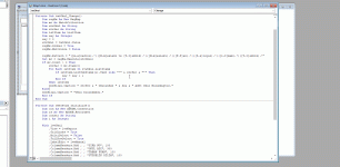

Gifte görebileceğiniz gibi listemiz sadece "Anadolu Lisesi" içeren ya da "Mesleki ve Teknik Anadolu Lisesi" içeren bir veri kümesinde "Mesleki ve Teknik Anadolu Lisesi" deyimini seçerken zorlanmadan seçip sayıyor. Fakat "Anadolu Lisesi" deyimini seçerken zorlanıyor çünkü "Anadolu Lisesi" deyiminin önünde başka deyimler de bulunabiliyor. Bundan kaçışın bir yolu mutlaka vardır ama ben bulamadım. Kodların tamamı aşağıda.
Bundan farklı yöntemlerle kaçışın olabileceği bir çok yol biliyorum ama böyle bir şeyi regex ile kolaylıkla başarabiliriz diye tahmin ediyorum.

aşağıdaki dosyada regular expression RegExp kullanılmıştır
maalesef doğrudan anadolu lisesi olsun ama anadolu teknik lisesi olmasın tarzında kod bulamadım ama biraz dolambaçlı yollarla halledebildim gibi
'regEx.Pattern = "^((?! ali| vali | cemil).)*$ bu kalıp içinde ali vali yada cemil olmayan değerlerde True dönderir
ama öncelikle tüm lise türlerinin bir yerde kayıtlı olması şart
Not: konu sahibinin ne istediği kesin olmadığı için sadece RegExp örneği olsun diye ekledim
Not2: aslında gerek regExVar'a yoktu ama bazı okullarda isim eksik yazıldığında mesela
edirne mesleki teknik lisesi yerine edirne meslek teknik lisesi -i eksik yazıldığından lise türünde yer almaz- meslek kelimesi lise türleri içinde olmadığından aranan kelimeymiş gibi buluyordu o nedenle eklemek zorunda kaldım
