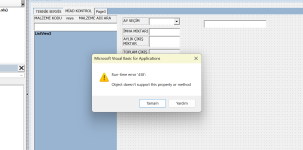

İlk önce gerçekten ilginizden dolayı Allah razı olsun. Yapmak istediğim "miad kontrol"den listwiev ve combobox seçim yaptığımda "imha miktarı textbox" veri gelmesini istiyorum. sonrasında textbox gelen veriyi güncelleyip yeni veri yazmasını sağlamak istiyorum.

Combo için ancak yarın bakabilirim sma alttaki kodu cells yada range gibi yada comboya veri çeken kodun başına ekleyin yada o kodları ekleyin mobilden ayarlamaya çalışayım.
ThisWorkbook.Worksheets("Miad").
Rica ederim.
Private Sub UserForm_Initialize() kısmına ComboBox4 için sadece şu kodu yazmıştım.
Dim syf As Worksheet
For Each syf In ThisWorkbook.Worksheets
ComboBox3.AddItem syf.Name
Next
ComboBox3.Style = fmStyleDropDownList
Call MiadListview
ComboBox1.RowSource = ("Teknik!c2:c65536")
ComboBox2.RowSource = ("Teknik!f2:f65536")
ComboBox4.Column = Range("C1:N1").Value
veriyi bu şekilde alıyordum.
Ayrıca sanıyorum bu istenilen sayfadan veri çekme gibi olayı anlatılmıştı size yanılmıyorsam başka bir konuda.
Alttaki gibi örnekler ekledim mobilden.
Size tahminen range yada cells yada [] gibi satırların önünde birşey yazmıyordur ThisWorkbook.Worksheets("Miad").
Bunun gibi kodları eklerseniz istenilen sayfadan çeker.Eklenmezde aktif sayfadan çeker
ThisWorkbook.Worksheets("Miad").[]
ThisWorkbook.Worksheets("Miad").range()
ThisWorkbook.Worksheets("Miad").cells()
Yada diğerleri gibi rowsource gibi yapıp deneyin anlaşılıyor zaten.
