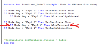

şöyle anlatayım. ana menüdeki TreeView1 de olan Cari işlemlerin altında Alış faturasına tıklayınca açılan ekranda ekle butonu ile yeni fatura ekleme işlemi yapıyorum. ama faturaya her ürün eklediğimde LwEvrak(listview) yana doğru sütün genişletiyor. bunu nasıl engellerim
Resimdeki sarıyı ekleyin.

Size bir bilgi vereyim resimdeki gibi columHeader.add varsa öncesine önceki verdiğim kodu ekleyin başka yerlerdede olabilir ben hepsini incelemedim.
.ColumnHeaders.Clear bu kod yazılmayınca ediğiniz gibi sütunlar eklemeye devam eder.Kod ise ilk önce başlıkları siler.
