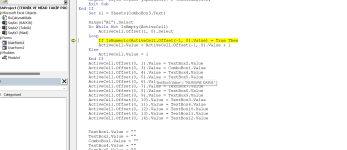

Normalde dosyanızda bir sürü hatalar var ama biz konu başlığına göre uğraşıyoruz.
Bu yüzden diğer hatalar için ayrı konu açın mesela hatalardan ilk gördüklerim resimdeki gibi.
? yerine küçük ı ve I. yerinde ise büyük İ olmalı ve işaretlediklerimde gördüm belki çok yerdede vardır.
Dosyayı deneyin.
Kaydet yapınca Alicimri hocamızın mantığına göre yani sondan başa sıralattım yada önceki yazdığım olay geçerli kendi adıma.
Dediğim gibi başka hatalar için yeni konu açın çünkü hatalar zinciri bitmiyor dosyanızda :)
Dosyayı deneyin yani verileri girip kaydet yapınca son kaydedilen başa geliyorsa konuyu kapatalım.
