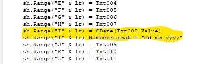

Aslında konu halloldu demiştim ama Refaz ın uyarısı sonrası farklı yani taranma tarihi olmayan veriyi güncelleme yapayım dedim ve resimdeki hatayı aldım. Bunun haricinde şimdilik hata yok hatta kayıt ediyor ama hata olarak karşıma çıktı uyarıyor sanki Taranma tarihi ufak sorun teşkil etti
Cdbl(cdate( kısmını ve sondan 2 tane parantez silin.

Her iki yöntemde sonuç vermedi.
Hayret bende çalıştı.Zaten sizin tarih textbox sıkıntı.Tarih girip başka bir textboxa tıklayın ve normal noktalı tarih olarak görüksün ve güncelleye tıklayın.
Yok değişen olmadı. Sizde nasıl çalıştı anlamadım.
Hata tam olarak şu: Genellisteden TARANMATARİHİ olmayan bir dosyayı hatalı yerlerini değiştik. ve güncelle dedik. Güncelledi. işte burda hata kodu veriyor. Siz tarih eklemesi yapıyorsunuz ondan hata vermedi. Dosyamız taranmayan dosya ve adı veya aidiyet gibi başka alanı değişecek. bu durumda hata veriyor.

Tarih textbox boş iken güncelleme yapıldığı için hata veriyordu if şartı ile doluysa eklensin diye kod eklendi çözüldü.
