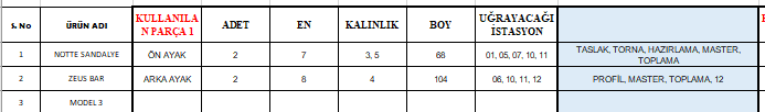

VERİ sayfasında ürün adlarının yazılı olduğu satırda mesela "ön ayak / 2 ad/ en 7/ kalınlık 3,5/ boy 68" yazıyor. Bu bilgiler KESİM BİLGİ KARTI kısmına yandaki listeden tıkladığımda gelecek bu kısım veri kaynağım ve hiç müdahale etmeyeceğim buradan otomatik çekecek.
KESİM BİLGİ KARTI kısmında yukarıda adet var kırmızı ile yazılmış orayı en son elle yazacağım. Bu yazdığım adet mesela 160 adet ürün istiyorum 1 üründe 2 adet ayak gidiyor. çarpıp buraya 360 yazacak. Orada bununla ilgili bir sütün var ben basit bir çarpımla ekleyebilirim oraya sorun yok.
Yani sorunum bu veriyi ikinci sayfaya listeye tıkladığımda çağırmak. İstasyonlar geldiğinde bunlar da otomatik gelsin.
Aşağıdaki resimde daha anlaşılır gösteriyor. Tüm parçaların ölçüleri tek tek yazılı. Sadece 1 sırayı yapabiirseniz ben diğerlerinin kodlarını kopyala yapıştır düzenlerim.
