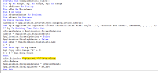

Daha önce Sayın ubak ve Sayın askan yardımları ile elde etmiş olduğumuz dosyamızı bir miktar değiştirdim ve yeni sayfalar ekledim. Örneği ekte.
Daha önce A4 sayfalarına işaretli satırları tek tek yazdırıyorduk. Şimdi A6 sayfaları ekledim ve bu kez aynı anda “liste” sayfasından işaretli satırları 4 er 4 er yazdırmak istiyorum diğerlerine ilave olarak. Başaramadım ☹ Yardımınıza ihtiyacım var…
Teşekkür ederim.
Alttaki kodu bir deneyin.30 yazan yeri değiştirirsiniz print yaparken 30 saniye beklemesi gerek normalde.

Refaz, Yusuf43 emeğinize sağlık, ilginiz için teşekkür ederim. Ancak ihtiyaç olan çalışmayı doğru anlatamamış olduğumu düşünüyorum. Müsadenizle tekrar deniryorum;
"A4 indirimsiz" ve "A4 indirimli" sayfalarının yazdırılmasında sorun yok.
Ben kırmızı renk ile işaretlemiş olduğum "A6 indirimsiz" ve "A6 indirimli" sayfalarının yazıcıya gönderilmesini istiyorum. Şöyleki;
"liste" sayfasında ki satırlardan X ile işaretlenmiş olanlarının ilgili butona basılması ile R37-T40 aralığına yapıştırılması ve akabinde sayfanın yazıcıya gönderilmesini istiyorum. Tabi seçili satırların tamamlanmasına kadar işlemin tekrar etmesi gerekiyor.
Her seferinde 4 satırı kopyalayıp yazdırması gerekli. Sayı 4 ün katlarına eşit olmuyorsa sorun değil bazıları boş kalabilir.
Örnek olacak A4 sayfaları için atanmış buton makroları incelenebilir. Onlarda satır satır yazma işlemi olurken A6 larda her seferinde 4 satır yazılmalı.

Rica ederiz ama 5.Mesajdaki yerleri değiştirmemişsiniz,

Refaz çok teşekkür ederim. Değişiklikleri uyguladım. Şu an gayet başarılı şekilde çalışıyor. Bazen kod hatası vermekte (mesela yazdırma yarım kaldıysa gibi beklenmeyen durumlarda) ama çok önemli değil yeniden başlatınca sorun kalmıyor. Sayfaları gizleyince makro çalışmadığı için kısmi koruma altına aldım kullanıcılar bozmasın diye. Bir süre test edeceğim. Daha sonra farklı bir (internetten veri çekme) ilaveye daha ihtiyacım olacak ama onu başka bir başlıkta açmam gerekiyor sanırım.
