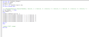

vb için Private Sub TextBox1_Change() altında bulunuyor da. kulllanımı şimdilik askıya aldım diğerlerini denemek için.

Evet o satırı pasif yapmışsınız bunsan dolayı dikkat etmemişim ve başka satırlarda kullanmadığınızdan farketmemişim yani kodda yok gibi resimdeki gibi.
Ben konuyu anlamadım daha doğrusu.

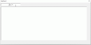

Merhaba sanıyorum gifteki gibi istiyorsunuz.
  • deneme.xlsm
    228.6 KB · Gösterim: 2
Tam düzenleyip son halini eklerim birazdan daha kullanışlı olur.
