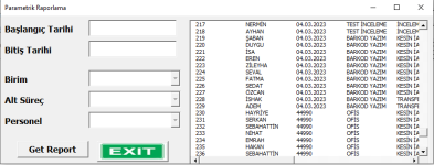

Ekli çalışmamda userform2 paramatik raporlama ekranında listbox1 de tarih formatı sorunu yaşıyorum.
Database sekmesinde c sütunu tarih başlığının altında bulunan tarihleri tarih olarak biçimlendiriyorum 44990 böyle rakam veriyor bazıları, sayı yapıyorum ekrana farklı yansıyor, metne çevir diyorum ekrana kimi yansıyor kimi yansımıyor vs.. Bir türlü çözemedim.
Database sekmesinde C sütununu nasıl biçimlendirirsem doğru veriyi userform2 de listbox1 parametrik raporlama ekranında alabilirim?
Veya Listbox için bir kod ile düzenleme yapabilir miyiz?
Bir çok örneği uyguladım ama çözüm bulamadım.
Yani uygulamayı sizlerin de kıymetli desteği ile yaptım kullanıma aldım her şey mükemmel ilerliyor iken sen git bir tarih formatına takıl bütün emek boşa gitsin. Çıldırmamak elde değil.
Çözümü var ise kıymetli desteklerinizi talep eder, iyi çalışmalar dilerim.

Database sayfasındaki sayıları tarih formatına çevirdim sonra Userform2 deki sorgula makrosuna
If Not Rs.EOF Or Not Rs.BOF Then
'ListBox1.Column = Rs.GetRows
son = Sheets("Database").Cells(Rows.Count, "B").End(xlUp).Row
ListBox1.RowSource = "Database!A2:G" & son
kırımızı satırı pasif edip altındaki iki satırı ekledim

sorgu yazan satırları f3 yazan yerleri bu şekilde revize ediniz
Sorgu = "Select f1,f2,Format(f3, 'dd.mm.yyyy'),f4,f5,f6,f7,f8,f9,f10 from [" & Sayfa & "] where f3 <= cdate('" & Tar2 & "') and f3 >= cdate('" & Tar1 & "')"
