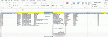

ilk sorum şu:Hedef dosyadaki kurum adında veriler var kod çalıştı değiştiyse açıklamalar eklendi.
ikinci çalıştırmada ise kurum kodları eşleşenlerin kurum adları tekrar geldiği için açıklama sütununundaki veriler otomatik temizlenmiş oluyor tüm kurum adları güncellendiğin için.Burası nasıl olacak?
2.Soru ise:Kaynak exceldeki kurum kodları sütununda veriler birden fazla tekrarlanıyormu ben tekrarlanmıyor farzettim.
Son hali gifteki gibi çalışıyor.

Dosyanın son hali ekte.
