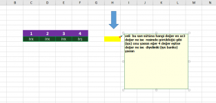

forum üstatlarının bilgileirne dosya içinde olması gerekeni yazdım burada çok yazıpda kafa karışmasın dıye düşündüm
ilginç olan şu, örnek dosyalar aynı kişi tarafından hazırlanmış.
Sorunuz hakkında birazda detay verir misiniz?
mahir bey hayır aynı kişi değil önceki babamdı yazan ben de bi sorayım dedim ben iddaa ile bir istaistik veri hazırladım o yüzden babam yazerken gördüm bende kayıt oldum babam kokorecci o yuzden bende yeni kayıt oldum
Peki!
Soruya detaylandırın ve bir kaç örnek verin.
Sorunuz hakkında birazda detay verir misiniz? şu şekilde bir örnek olarak 4 farklı yerde analiz verim var ben bunları diyelimki (a1 )de ms1 (b1)ms1 (c1)msx (d1) ms1
var sayalım 4 satırdaki veri en az 3 aynı değer ise o değer ne ise (E1) ms1 yassın msx 3 adetse msx yassın 3 adet varsa ms2 yassın yoksa riskli yassın eğer 4 satırdada aynı değer varsa ms1 ms1 ms1 ms1 gibi mesela bu değeri (banko ms1) yazması bu şekiilde bir kırıter değer atamsı olur sanırsam

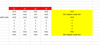

o mesela nereye cok mal satılmış o hafta oraya gitme için miş öyle söyledi benimkisi farklı yazıda örnek olarak yazdım dosyadakı satır yada sütün olarak yazmadım 1619375312200.png
Sorularına cevap vermediniz.

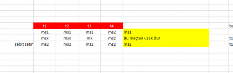

burda msx olanı 3 tane olduğu halde uzak dur demiş msx yazması gerekirse iyi olur hocam formülleri aşağıya çektimki değişik değer varsa nasıl bir sonuç verecek diye
3 tane olduğundan emin misin?
normal yazı değeri girince oluyor fakat yanına metin girince iş değiştiriyor
Önce dosyanızı inceleyin.
Burada 3 tane aynı değer var mı?
Dosyanıza hakim değilsiniz.
tamamdır hocamm hata bende varmışş özürr dilerimm şimdi olduuuu ellerinize sağlıkk hakınızı helal edinizz
