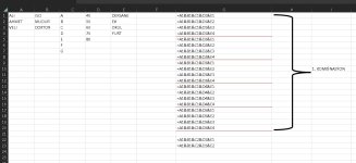

"Halily" Evet Tam anlamı ile talep ettiğim budur.
Çalıştırırken bazen hatalar alıyorum sanırım hatanın nedeni şu olabilir ve bazı eklentilere ihtiyacımız olacak.
Muhtemelen hata almamın sebebi Mavi ile işaretlediğim "A" sütununda hücre sayısı tek olduğunda altına bir tane daha yazarsam kod hata vermiyor.
Eklentiden kastım.
1. Kodu her çalıştırdığımda (Kombinasyon çeşitleri veriyor ya) Yaptığı listeyi yani sarı Alanı temizlemesi.
2. Kod Çalışıp bitirdiğinde ise Bir log raporu vermesi mesela aşağıdaki şekle bakacak olursak
Textbox "-Kullandığınız 4 Kategoride 4.654 Adet Kombinasyon yapılmıştır gibi."
3. Turuncu alanla işaretlediğim kutucukları dolduruğumda K kutucuğuna bulduğu kombinasyonun numarasını yazması. (liste içerisinde kombinasyon sonucunu yazma gibi)
Alığım hata aşağıdaki gibidir.
Çok teşekkür ederim desteklerinizden dolayı.

Bazen ise 3 kategoride 20 satır olacak.
Sonuçta ben bu tabloda birden fazla veri üretmiş olacağım.
Halily hocama yazdığım sorunlar hakkında bir çözümünüz olur mu?
Yani yukarıdaki kutulara veri yazarak kombinasyon numarasına erişme gibi.
kodu aşağıdaki gibi düzenleyip dener misiniz?
Halily bey çok güzel oldu şimdi hiçbir hata almadım. Allah razı olsun. İlginiz için tekrar teşekkür ederim.
mouzer beye bahsettiğim çalışan kombinasyonu bulma gibi birşey yapabilirmisiniz?
