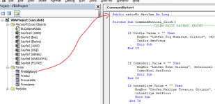

ilgili kodları alttaki gibi değiştirdim sizde kalanları buna göre yaparsınız.
Resimde işaretlediklerimide ekledim onlara dikkat edin.
Ekli dosyayı görüntüle 27114
Ekli dosyayı görüntüle 27115
