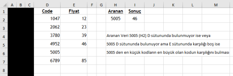

Merhabalar, Aranan Veri 5005 (H2) D sütununda bulunmuyor ise veya 5005 D sütununda bulunuyor ama E sütununda karşılığı boş ise 5005 den en küçük kodların en büyük olan kodun karşılığını bulması mümkün mü

Merhaba. Getir kodunu çalıştırarak değeri getirebilirsin.
merhaba oilgun, ilgine teşekkür ederim. karşılığı dolu ise düşeyarada olduğu gibi doğrı sonucu getiriyor. Ancak karşılığı boş ise sonuç hücresi de boş kalıyor.

evet ben de onu yazacaktım mesudiye_052. Kodlar sıralı olması halinde formül çalışıyor ama kodlar karışık olacak bizim listede.

Teşekkürler 52779,
1. Kodlar 0 dan başlayacağı için 1047 den küçük olanlar 0'ın sonucunu almalı
2. Kodlar sadece sayı olacak ama sonuçlar sayı veya metin olabilir. Örneğin 2062, 3780 boş olsa sonuç 1047 > 12 olur. 3780 de boş ve 2062 "abc" olsa, sonuç abc olur.
3. Aranan kod, kodlar arasında olmasa da sanki varmış gibi yani 5005 gibi davranmalı.
Not : Formül doğru çalışıyor. Teşekkürler

Fiyat kolonunda "abc" gibi METİN de olabileceğinden dolayı formülde değişiklik yapmak gerekir.
1 - H2 hücresine Normalde SAYI yazılacağından formül kısaltılabilir. Ancak yanlışlıkla METİN yazılabilir ya da silinip BOŞ bırakılabilir şeklinde düşünerek H2 (aranan değer) hücresinin de değerlendirilmesi formüle eklendi.
Değerlendirmede,
** aranan değerin SAYI olması, 0 dan Büyük ya da eşit olması ve Kod Bölümündeki sayıların en küçüğünden de KÜÇÜK olması durumları ele alındı.
2 - aranan değer sayı değilse ya da 0 dan küçükse "" (BOŞ) olarak değerlendirilir.
3 - aranan değer hem sayı ve hem de 0 dan büyük ya da eşit , ancak kod listesindeki en küçük değerden de küçükse
"Kodlar 0 dan başlayacağı için 1047 den küçük olanlar 0'ın sonucunu almalı"
uyarısına göre 0 değeri alacaktır.
4 - aranan değer, Kod listesindeki en büyük değerden daha büyük bir değer olduğunda, ya da Fiyat kolonu BOŞ olduğunda, E kolonuda bir değere sahip olanların en büyüğüne bakılıyor ve o değer alınıyor... Bu değer Metin ya da sayı olabilir.
