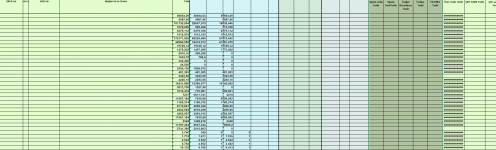

Halily Hocam Tarihleri getirmiyor. sebebini anlamadım. Hocam acaba veri çektiğim excel uzantısı "xlsm " ondan olabilir mi Hocam aşğıdaki gibi getiriyor.
valerine_3108
25 Ağu 2021
87
8
E sütununa yazmış olduğu verileri de aynı verileri "f,g" yazıyor. Hocam resimde görünüyor.
