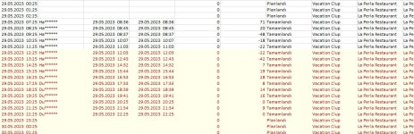

1-) MAIN_PAGE sayfasından ilk tarih=29.05.2023 son tarih=31.05.2023 seçilsin,
2-) DATABASE isimli sayfaya daha önce 25.05.2023 tarihinin bir kısmı ile önceki tarihlere veriler alınmıştır.
3-) "A" sütununa göre eşleştirme yapılması, eşleşen (Tekrar eden) kayıtlar için "Mevcut kayıtlar değiştirilsin mi?" sorusu sorsun, "Evet" seçilince eski kayıtlar yenisi ile değiştirilsin.
4-) Hayır seçilince 29.05.2023 tarihi ve öncesi kayıtlar korunsun eksik olan görseldeki "SARI" renkli alanlardaki veriler DATABASE isimli sayfaya yazdırılsın.
