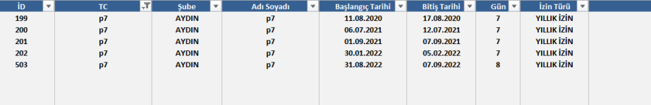

Hocam tekrar merhaba puantaj satırına 10 kişinin tc sini girdiğimde alttaki satırda hata veriyor. Sanırım izin tablosundaki tclerin hepsi bulunması gerekiyor
satir = Columns(3).Find(Rs("TC"), LookAt:=xlWhole).Row
İzin tablosunda en üsteki boş satırı silin.
izin tablosunda bulunanı TC lerin puantaj listesinde de bulunması gerekiyor.
anladım hocam ama puantajı yaparken işten ayrılan personel olabilir . Oyuzden puantajdaki tclere göre araması uygun olmazmı
Kişi işten ayrıldığında puantaj listesinden siliniyorsa, izin listesindeki tüm hareketlerinin silinmesi gerekir.
Silme işini ayrı işlem.
yok hocam izin listesinde hareketler kalıyor arşiv gibi yani işten ayrılsa bile aylık puantaj oldugu için bu yaptıgım puantajda o kişi olmucak ama izin tablosunda olabilir oyuzden

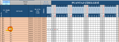

hocam gördüğünüz gibi 1 resimdeki 3 satırdaki tcyi sildim yanlış yerlere aktarım yapıyor. 3. satıra tcyi koydugumda doğru şekilde aktarım yapıyor
Yani puantajda 3 satırdaki tc izin tablosunda var ama puantajda olmayınca izintablosundaki tc yanlış aktarıyor sizde o şekilde deneyebilirsiniz
İzin tablosunu tekrar ilk haline getirmişsin, ben senin çok kayıtlı (p1.....) li dosyan ile çalışıyorum.
ama belki orda dikkatinizden kaçıyordur hocam burda bu şekilde doğru sonucu vermiyorsa orda cok kayıt oldugu için anlayamayızki
