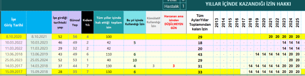

Arkadaşlar, bu programdaki tüm kodları yapay zeka desteği ile yazdım ta ki Personeller sayfasındaki Q8:AB30 aralığının hesaplanmasına kadar.
Bu arada Personeller sayfasındaki hiçbir veriyi MAKROYU DURDURMADAN silemezsiniz.
Silseniz de geri yazar. Sadece “İzin Girişleri” sayfasından tarih aralığı vererek izin kullandırabilirsiniz buradaki bilgiler “Personeller” sayfasına otomatik yazılır.
Program izin sürelerini yılbaşını baz alarak hesaplama yapıyor. Oysa ki olması gereken kişinin işe giriş tarihine göre hak edişinin hesaplanması ve kalan izin süresinin üzerine eklenmesi.
Örneğin, 8.Sıradaki personel 08.10.2024 tarihinde işe girmiş, bugün 09.10.2024 bu arkadaşın P sütunundaki kalan izin süresi 9 görünüyor oysaki 29 olmalı
Aynı şekilde 14. Sıradaki personel 15.09.2017 tarihinde işe girmiş bugün itibariyle izninin 13+20=33 olması gerekiyor ama 13’te kalmış.
Program tüm bu hesaplamaları yılbaşına göre yapıyor yani değerler yılbaşında güncellenecek.
Oysa ki işe giriş tarihine göre hesaplama yapması lazım yoksa izinler eksiye düşüyor.
Nasıl yardımcı olabilirsiniz?

1- İzin hesaplamasını işe giriş tarihine göre otomatik yapması gerekiyor, bunu yapmıyor
2- Yedinci satırdaki yıl hücrelerini yılbaşı geldiğinde program otomatik olarak dolduruyor
3- İzinler bildiğiniz gibi 5 yıla kadar 14gün, 6-15 yıl arası 20 gün ve 16 yıl sonrasında 26 gün. Program bunları sağlıyor ancak günün tarihini baz alarak çalışmıyor, her yıl başında bu işlemi gerçekleştiriyor.
Sizden ricam gün bazında çalışmasını sağlamanız.

Personeller sayfası aktif olduğunda çalışan kod içine
Call GoToLastEmptyCellInColumnC
satırından sonrasına kod eklendi. İncelersiniz.
