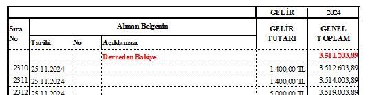

Merhaba site dostlarının yardımıyla yapmaya çalıştığım işletme defterimde şu sorunla karşılaştım.Kullanılan kodlarda GELİR 2024 sayfasındaki yazdır düğmesi ile her 35 satırda bir önceki sayfanın F sütununu devreden bakiye satırı olarak ekliyor ve sonra yeni sayfanın verileri geliyor..Ama 69,70,71 sayfada ise devrenden bakiye satırı eklenmiyor.Gelir ve giderin kaç sayfa veri içereceğini önceden bilemiyorum Sorunun nerede olduğunu bulamadım.Aynı şekilde 2024 işletme sayfasında ise benzer kodları kullandım

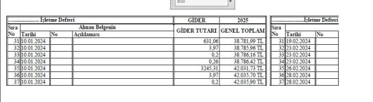

yine aynı sorun oluşuyor son 3-4 sayfada.Ve sayfa sonları açık kalıyor. Eklediğim resimdeki G1 gibi olması gerekiyor. Hatamı bulamadım yardımcı olabilecek

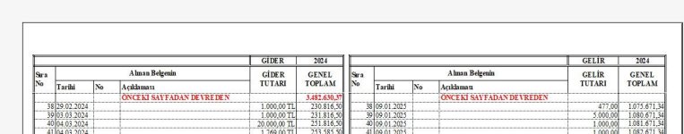

Çok teşekkür ederim. Dosyayı incelediğimde PDF sayfasında şu hatalarla karşılaştım .Ve resimler ekliyorum .

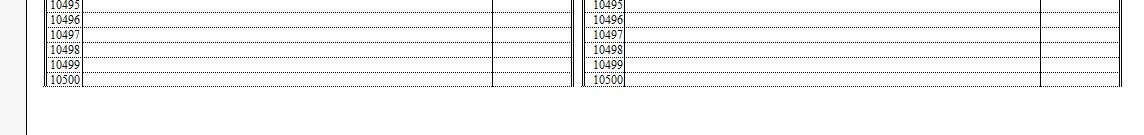

PDF Gider sayfası 722. satırda son işlem olmasına rağmen sayfa toplamı almıyor. Devreden bakiye olarak da farklı rakam var nerden geldiğini bulamadım.

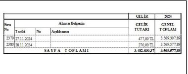

Gelir sayfası ise 2380. Satırda son işlem var ve o sayfa 81 satırdan oluşmuş Gider bölümündeki Sütunun toplamı da yanlış oluyor dolayısıyla son sayfa işlemlerinde bu hataları alıyorum. Önceki dosyada Gider ve gelirin son sayfasında istenen şekilde görünüyordu.Giderilebilirse çok iyi olur.

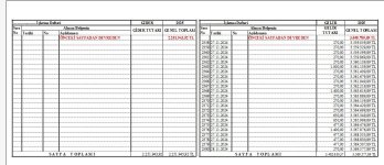

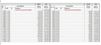

2300 satıra kadar devreden bakiye toplamlarını alıyor doğru. Ama gider bölümünde (19. sayfa) sayfa son genel toplamı F sütunu 2.251,943.92 olmalı ve sonraki sayfalara devreden bakiyede bu olmalı çünkü son işlem sonrası oluşan genel bakiye bu (gider için) (resim s19) ve sonraki sayfadaki (resim s20) gider bölümündeki devreden bakiye 2.251,943.92 olarak gelir sayfasındaki son işleme kadar devam etmeli. Sizi uğratıyorum ama çözülebilirse sevinirim
Asıl sorun eksik sayfa sayısı hesaplatılıyor. örnek: 2500 de biten sayfayı 2444 gibi bulduğu için sonrasında işlem yapmıyor. onu düzelttim ama bu seferde toplamları yazmadı . düzeltmeye çalışıyorum. biter bitmez ekleyecem

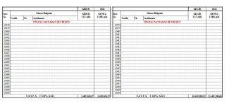

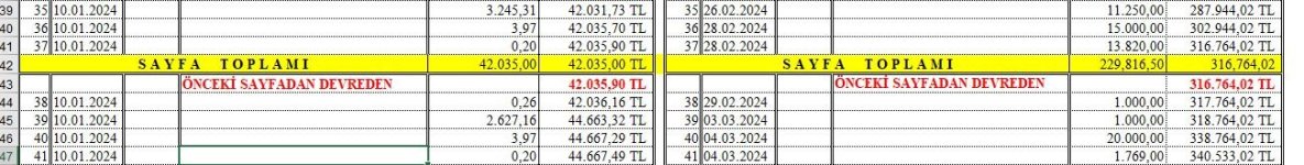

Emeğiniz için çok teşekkür ederim dosyayı mevcut kodlarla denediğimde şu sonuçlara ulaştım.1-Gider bölümündeki son bakiyeyi sayfa toplamı bölümünde gösterilmediğini gördüm (resim g2).2-Ama sonraki sayfaya geçildiğinde önceki sayfadan devrenden satırda işlenmiş .Bu işlem tamam istenen şekilde.Boş sayfalarda da sayfa toplamı olan satırda gösterilebilirse süper olur.(resim g5).Yani son sayfadaki görüntü gibi (resim g3)Dolayısıyla son sayfa ulaşmak istediğim sonuç gibi olmuş .Sayfa sonu toplamları ve banka da olan bakiye görünüyor. Harika (resim g3) 3- Kodlardaki uyarılara göre işlem yaptığımda ise (diğer bölümün yerine bu bölümü kullandım :' -- Sayfaları Toplayıp bakiyeyi yazacakcak bunu kulanın ek olarak
' Aşağıda yazdığım Son Sayfa Toplamları kodunu kullanın
' wsYazdir.Range("E" & KayitSatir & ":F" & KayitSatir).Value = Empty
' wsYazdir.Range("L" & KayitSatir & ":M" & KayitSatir).Value = Empty
ve en son sayfa sonunda sayfa sonu toplamları ve banka bakiyesi görünmüyor.(resim g4)
