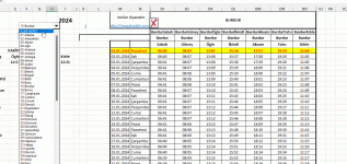

Ekte gönderdiğim bir excel dosyam mevcut.
İMSAKİYE sayfasındaki
örneğin 4.satırın M sütununda bulunan liste kutusundan Ankara'yı seçtim, 4.satırın N sütununda bulunan liste kutusundan Şubat ayını seçince imlecin AX36 hücresini seçmesini istiyorum.
örneğin 4.satırın M sütununda bulunan liste kutusundan İstanbul'u seçtim, 4.satırın N sütununda bulunan liste kutusundan Temmuz ayını seçince imlecin IL191 hücresini seçmesini istiyorum.
örneğin 4.satırın M sütununda bulunan liste kutusundan Antalya'yı seçtim, 4.satırın N sütununda bulunan liste kutusundan Mayıs ayını seçince imlecin BE129 hücresini seçmesini istiyorum.

Dosyanızda zaten imleç her ayın birinci satırında belirtilmiş sanırım "m" sütunu idi "o" sütununda olması neyi değiştirecek acaba?
Herhangi bir şeyi değiştirmeyecek, ama böyle bir şey yapılabilir mi?
Örneğin Afyon ilini seçtim, sonra Nisan ayını seçtim bu şekilde satır renkleniyor, aynı şekilde sadece Nisan ayına dokunmadan il olarak örneğin Aydın'ı veya başka bir ili seçtiğimde renklenme olmuyor.
