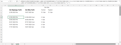

Sanıyorum, istenilen tablo resimdeki gibidir..
1 - Tatil sayfasında, Resmi Tatil ve Dini Bayramlar Listesi var. (2020-2030)
2 - Eğer Arife günleri Tatilden sayılmayıp İşGünü olacaksa, Tatil Listesinde Arife Günlerinin tarihleri (ya da komple satırları) silinmelidir.
Çünkü, şu haliyle Arife günleri Tatil olarak değerlendirilmekte.
3 - Formüller aşağıya doğru kopyalanacak şekilde formüle edildi. B5, C5 ve D5 hücrelerinde ayrı formüller var. B5 : D5 seçilip aşağıya doğru kopyalanır.
4 - Sayfada formüller, 50 satır olarak kopyalanarak çoğaltıldı. Gerektiğinde daha fazla aşağıya doğru kopyalanarak çoğaltılabilir.
5 - Her satır için , İzin Gün hesabı da eklendi... Silinebilir... Ayrıca kontrol amaçlı olarak, gerek bu izin günlerin toplamı ve gerekse Baş. ve Bitiş tarihinden hareketle hesaplanan izin gün adetleri de üst tarafa eklendi. Bunlar da silinebilir...
Ekli dosyayı görüntüle 20491

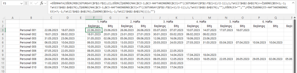

Yine de örnek olması açısından
(ben sizin formülleri çoğaltmayı yana yatırmayı gibi gibi denedim ama ilerleyemedim)
aşağıdaki şekildeki gibi formüle ettim. Belki işinize yarayabilir.
Formülü F3 hücresine yazdım. Sağa ve aşağıya doğru kopyaladım.
Dosyayı da ekliyorum..
Ekli dosyayı görüntüle 20579

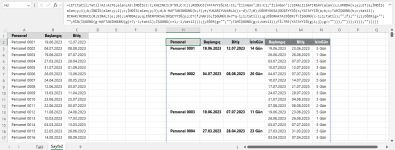

Profilinizde Excel2013 yazmakta. EĞER ki, 365 kullanıcısı olsaydınız, TEK bir formülle istenilen alan kadar dökülmeli olarak bu işlem yapılabilirdi. Ancak 2013 için böyle bir durum da yok maalesef.
Her ne kadar 365 kullanıcısı olmasanız da, belki365 kullanıcısı olup da benzer işleme ihtiyacı olabilecek üyelerin yararlanabilmesi açısından örnek bir çözümü ekliyorum.
  • sayfada rastgele tarihlerden oluşturulmuş 2025 adet izin kaydı var.
  • her bir satıra tek tek özyineleme işlemi uygulanmakta. Ve bu işlemler sonucunda ~8050 satır veri elde edilmekte.
  • formül sadece tek bir hücrede. (Resme göre, H2 hücresinde). Ve tüm sonuçlar komple dökülüyor.
  • İki defa öz yineleme yapıldığından dolayı da yavaş çalışmakta.
  • ilk açılışta ve yeniden hesaplamalarda, benim eski PC de, liste 40 - 45 saniyede oluşuyor.
  • söylemiş olduğum gibi en uygun çözüm makro ile çözümdür.
Çözüm resimdeki gibi... Dosyayı da ekliyorum.
