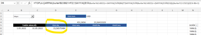

Merhaba Üstadlarım,
Ek'te göndermiş olduğum dosyada veri sayfasında bulunan iki tarih aralığına göre ve F2 hücresinde bulunan döviz birimine göre kurlar sayfasından ortalama kurları nasıl getirebilirim acaba? topla.çarpım formülü kullanarak iki tarih aralığını verdim ve ortalama aldırayım istedim ama ya sonuç vermedi yada çok saçma bir değer çıktı.
Desteğinizi rica ederim.

yaptığınız formülde sayıya çevirmeniz gerekiyor

Merhaba Sayın İbrahim Görgülü üstadım,
Normalde farklı tablomda sayıya çevrilmeden verileri alıyorum hatta sizin de üzerinde çalışmış olduğunuz sayfada ama bu formülleri de aynı şekilde sayıya çevirerek yapabilir miyiz acaba çünkü kur verilerini internetten çekip userform ile kayıt ediyorum.

Merhaba Sayın askan,
Göndermiş olduğunuz formülü kullandım ancak kurlar sayfasında usd nin mayıs ortalamasına baktığım zaman 15,5658 çıkması gerekirken sizin vermiş olduğunuz formülle 15,0888 çıkıyor.

Hocam bende doğru sonuç çıkıyor:

D6 ya yapıştırıp aşağı doğru çekin
hatanız sabitlemelerde:
Evet F2 hücresini sabitlemiştim. Ancak bir şey daha sormak istiyorum. Aralık ayının ortalama kurunu yanlış alıyor ay tamamlanmadığı için mi ?15 günlük bir kur girişi var ama 9,0086 çıkıyor.

formülden dolayı 15 günlük ise "/" den sonrasını düzeltelim
D6 ya yapıştırıp aşağı çekin:
