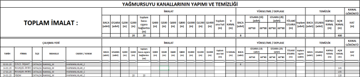

Merhaba arkadaşlar ne yapmak istediğimi örnek dosyamda açıklamaya çalıştım. İlgilenen arkadaşlara şimdiden teşekkür ederim.

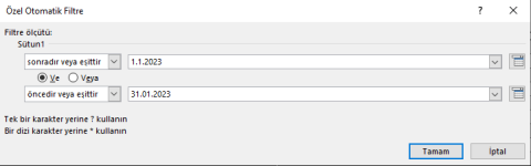

Sadece tarih aralığını seçmek için B sütununda aşağıdaki gibi uygulayınız.

İlginiz için teşekkür ederim tam istediğimi anlatamadım ben tek tek hangi gün ne kadar miktarını değil şu iki tarih arasında şu ilçenin filanca mahallesinde bulunan filanca caddesinde yapılanların toplam değerlerini görmek istiyorum.

#2 nolu mesajdaki işlemlerin aynısını yaptığınızda bu dediğiniz olmuyormu?
tarih aralığını görseldeki gibi seçebilirsiniz.
Eklediğim son görsel tam da dediğinizi yapıyor bence.
