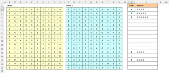

Şu anda, çözmek için üzerinde çalışacağım bir soruyu paylaşmak istedim.
Soru resim olarak şöyle
Açıklama yaparsam
1 - 16 satır ve 10 kolondan oluşan ve Boş hücre bulunmayan 2 adet Tablo mevcut.
Tablo.1 : B2 : K17 ve
Tablo.2 : M2 : V17 aralığındadır
2 - İki tablodaki değerler karşılaştırılacak. Karşılaştırma Satır bazında olup, her 2 tablonun AYNI satırları karşılaştırılacaktır.
3 - Karşılaştırma Sonucu olarak,
Örnek olarak 1.nci satırı ele alırsak
Tablo.2 nin 1.nci satırındaki değerlerden kaç adedi Tablo.1 in 1.nci satırındaki değerlerde bulunmaktadır?
Bu değerler hangileridir? Bu değerler, Sıralı olarak aralara ", " (Virgül ve 1 Boşluk) konularak yazılacaktır.
İki tablonun 1. satırlarını karşılaştırdığımızda, Mevcut olan değerler 5, 6, 6, 8 olup toplamda 4 adettir.
4 - 16 satırı her biri için Ayrı Ayrı karşılaştırma yapılacak olup, örnek olması açısından, beklenen sonuçlardan bazıları manuel olarak X ve Y kolonlarında yazıldı. Karşılaştırma sonucunda hiç bir eşit değer bulunmazsa Adet için "–" yazılacak, Mevcut için ise ""(Boş) olacak.
Dosyayı da ekliyorum.

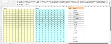

Merhabalar X2 hücresine yazılıp aşağı sürüklenerek formüllü çözüm denemesi olsun. Sonuçlar ayrıntılı test edilmemiştir.
VetExc çok çok teşekkür ediyorum...
Ben de az önce çözümledim...
Sonuçlarınızı test ettiğimde aşağıdaki gibi... (Sarı olanlarda hata mevcut)
Benim çözümüm de şu şekildeydi... (Sadeleştirebilir miyim diye epey uğraştım aslında)
X1 hücresindeki formül
VBA ile )
İlk çözümü VetExc Hocam verdiğinden, çözüm olarak onu işaretliyorum.
Bilginize....
Muazzam bir iş..
52779 Hocam her grupta bulunan mükerrerler işi karıştırmış :)
Çözümünüz de gayet güzel teşeklürlerimle.. akşam pc ye geçince tekrar bakacağım çözüm bulabilirsem paylaşacağım.
Bir bakar misiniz?
Aydinbas çok çok teşekkür ediyorum...
Çözümünüzde farklılıklar var. Ama Hata benim. Soruyu iyi açıklayamamışım. Çünkü,
VetExc Hocamın da dediği gibi Mükerrer olayları var.
Tekrarlı olanlarda Adetlere göre Eşleşmeler olacak. Bu arada, soruyu benim aldığım yerde de Mevcut ibaresi yer alıyordu. Mevcut ibaresi de biraz kafa karıştırıyor zaten.
