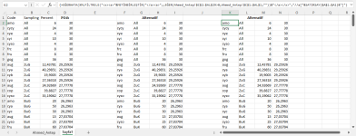

Alternatif olarak,
İstenilen format dosyasındaki Sıralamanın nasıl (neye göre) yapılacağını anlayamadım.
Ekteki dosyada, önce sütunlar ve sonra satırlar taranarak >0 koşulunu sağlayan listeleme yapıldı. (182 adet)
Not : 3 farklı formülle sonuca gidildi. Son çözüm Excel2019 ve üzeri için geçerli... Resim olarak aşağıdaki gibi...

Alternatif olarak,
Alternatif olarak,
Ekli dosyayı görüntüle 21640
Size ve Sn. Miraga'ya Çok teşekkür ederim.
İstediğim tam olarak buydu.
iyi çalışmalar dilerim.
