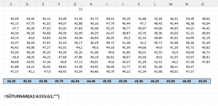

365 için aşağıdaki şekilde deneyebilirsiniz. Değerleri G1 e göre bölüp, altta normal ORTALAMA işlevi kullanıldı. ( doğru anladıysam )
gruplanadırma kısmını pek anlayamadım manuel örnekleme ile açıklmak istermisiniz
Kontrol ediniz
Hocam emeğinize sağlık ben yaptım fakat yardımcı sütun kullandım yardımcı sütun kullanmadan nasıl yapılır örnek dosya ektedir
F3 E yapıştırıp aşağı çekin
=EĞERHATA(ORTALAMA(KAYDIR(DOLAYLI("A" &SATIR(A1)*($G$1)-($G$1-1));1;0;$G$1;1));"")
