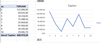

Merhaba, ekte yer alan görselde de gözüktüğü gibi gün gün faturaları işlemekteyiz. Tabloya eklediğim grafiğin bu ödemeleri gün bazında değil de ay ay olarak göstermesini istiyorum. Yani örnek olarak, Ocak ayında şu kadar harcanmış, Şubat ayında şu kadar harcanmış gibi.
tablonuzu önce özet tablo yapın tarih kısmını ay olarak seçin
sonra özet tablodan grafik oluşturun

Merhaba hangi sütunları kullanarak grafik oluşturduğunuzu bilemediğimden ben herhangi bir sütuna göre yaptım. bu grafikteki verileri değiştirerek kullanabilirsiniz. ya da değiştirmek istediğiniz grafik ekli olan dosyayı gönderin. Eksene sağ tıklayıp ekseni biçimlendir dediğinizde aşağıda resmini iletmiş olduğum bölümdeki ayarı yapmalısınız.

Sayın asnck, D sütununda ay diye bir boş sütun açın. =ay(d26) veya =AY([@[Düzenleme tarihi]]) . Daha aylara göre işlem yapabilirsiniz.
Bu da alternatif olsun..
Aylık toplamlar klasik yöntemle elde edilerek grafik oluşturulabilir.

sayın asnck örnek pivot çalışması ektedir.
