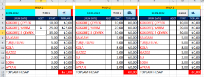

ustalar merhabalar ben kokorecciyim dükkanımda ufak çaplı 6 masam var ve her masaya numaralandırdım onları kayıt
sayfasını eklemek dosyanın içerisinde açıkladım yardımcı olan ustalara teşekkürler şimdiden

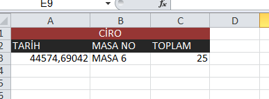

Bende de sorunsuz çalıştı. 6 Masanın altısı da kayıt oldu. Giderler kaydoldu.
Öneri olarak, Kayıt yaptıktan sonra temizlerse çift kaydetmeyi de engellemiş oluruz. Yada ilk bastığında bir yere kontrol amaç lı bir veri yazılabilir, yada Toplam hesap yazısı değiştirilebilir yada zemin rengi değiştirilir. Kaydederken önce buraya bakar zemini değişmiş ise kaydetmez. temizle işlemi içinde bu işlemin tam tersine çevirir. Böylelikle çift kayıt engellenmiş olur.
Yada kaydederken önce kaydın olup olmadığına bakar, kayıt varsa işlem yapmaz, kayıt yoksa işlem yapar.
Yalniz boyle olursa o zaman gunde 1 tane kayit yapar yani 1 musteri olur. O sebeple gunluk gelir ve gider hesaplasin diye boyle yaptim

aga teşekür ederimde ben bunu yapıştırmasını bilsemm oooo kokoreccilerin kralı olurum nası edem ben bunaaa bilmemkiii valla usta nasıl olcese o şekilde edivesen olmamıı sen bilisin ustam
aga teşekür ederimde ben bunu yapıştırmasını bilsemm oooo kokoreccilerin kralı olurum nası edem ben bunaaa bilmemkiii valla usta nasıl olcese o şekilde edivesen olmamıı sen bilisdenedim olmuyo ustanm yaa mesela masa 1 müşteri geldi verdiğim ürünleri yazdım hesabı aldım kaydet dedim hiç bişiy olmadı daha sonra masa 3 dende hesab aldım kaydet dedim hiç bişiy olmadı daha sonra msa3 verdiğiö ürünleri yazdım daha sonra hesablarını aldım kaydet
sağolasın ustam ama masalara ayrı ayrı kydetmıyor ve her seferınde gidride kaydediyor ve sadece masa 1 kaydediyor oysa her masa ayrı ayrı kaydedecek neyse genede sağolasın olmadı emeğin için teşekürler maksadım her masa ayrı ayrı kaydedecek gün giderimde ayrı kaydedecekti bu tek makro ıle tek masa ve her seferınde günlük mgideri silsen bile gider sayfasına sıfır kaydediyor olmadı canın sağ olsun
Bir yanlışlık olmasın ben deniyorum hepsini kaydediyor.
Tek Tek. Siz kaydet'e tıklayınca otomatik verileri kaydediyor.
