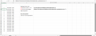

Yanlış anlamıyorsam soruyu,
aralarda gizlenmiş ya da filtrelenmiş satırlar olsa da Sıra Numaralarının peş peşe gitmesi isteniyor
diye yorumluyorum...
Yani, resimdeki gibi yorumluyorum soruyu...
Bu durumda
A4 hücresine
=ALTTOPLAM(103;KAYDIR($B$4;SATIRSAY($B$4:$B4)-1; ))
formülünü yazın.
A5 hücresine ise
=EĞER(ALTTOPLAM(103;KAYDIR($B$4;SATIRSAY($B$4:$B5)-1; ));MAK($A$4:A4)+1;"")
formülünü yazın ve aşağıya doğru kopyalayın...
