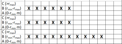

Merhabalar, ekteki dosyaya veriler girip gün gün kayıtlar alıyorum. Verilerimi buradaki uzman arkadaşlar sayesinde başka bir sayfadaki alana satır satır kaydediyorum. Şimdi sormak istediğim. Bazen hatalı girişler yapılabiliyor ve günler sonra fark ediliyor. O gün yapılan kayıtları tarih filtresi ile forma geri getirip düzeltme yapıp tekrar kayıt alanındaki satırlara kayıt etmesini istiyorum. Düzeltme yaptıktan sonra eski kayıtlar silinsin veya yaptığım düzeltme eskisi ile değiştirilsin. Böyle bişey yapmak için nasıl bir yol izlemeliyim.

@Yakup_Sasmaz bey küçük hücrelere sayfadaki hangi veriler doldurulacak

@Adnan bey, sizin ilk koyduğunuz A B C rakamları soldan sağa geliyor. Normal Veri giriş formunda "X" şeklinde olan karelere gelen harf veri sekmesinde satırlara harf olarak işleniyor.

Forma veri çektiğimizde A B C yazan yerlerde "X" olacak. Birde örneğin veriyi geri forma çağırdık. Formdaki tüm alanlar gelebilir mi? Düzenlemede tarih dahil hepsinde yapılabilir mi? Eksik giriş sapılan satır gördük ve bir satır daha yazdık. Yazdır dediğimde veri sayfasında yeni satır oluşturup eklemek yerine alttaki verinin üstüne yazıyor. Belki forma veriyi çekip düzenleme yapılınca önce veri sayfasındaki çağrılan verileri silip yeni verileri son satırdan itibaren kayıt edebiliriz. Sonra tarihe göre sıralama yapınca normal konumuna döner diye düşünüyorum. Yada yeni veri girilince satır ekle gibi bir şeyde yazılabilir sanırım. Çok karışık algoritmalar gibi geliyor bana :)
Yakup bey form üzerinde veri sayfasındaki tüm kayıtlar yok eğer yeni satır yapılırsa diğer bilgiler form üzerinde olmadığından kaybolur. Form üzerine harf yerine X koyarsak aynı değerler veri sayfasına aktarıldığından veri sayfasında da X olarak görülür. Form üzerinden yeni veri girişi yapılamaz veri sayfasında o tarihe ait kayıt bulunmak zorunda
