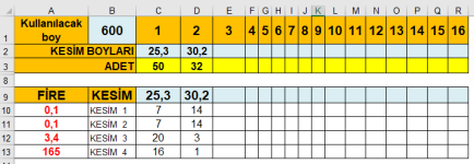

Merhaba, iyi akşamlar :) Özcan ÖZBEK hocamın yaptığı firesiz kesim şablonunu forumdan buldum. Öncelikle ona teşekkür etmek isterim. Fakat bu tarz kesimlerde bıçak payıda mühim. Bu şekilde 2-3 konu açılmış herkesin eline sağlık. Acaba Özcan ÖZBEK yaptığı şablona bıçak payını dahil edebilecek birisi var mı acaba? Her kesim aşamasında 3mm veya bıçağın kalınlığı her ne ise bıçak profili yer. Firesiz verdiği sonuçlar aslında -12 -15mm daha kısa oluyor. Excele çok hakim değilim, yardımcı olabilecek birisi var mı acaba?

Sayın Özcan ÖZBEK 'in güzel bir çalışması olan gönderdiğiniz dosyadaki hesaplama mantığını şu şekilde
1-Kullanılacak boy: Bu alana kesilecek olan ürünün boyunu gireceksiniz.(Örnek 600 cm uzunluğunda bir profil boru)
2-Üst kısımdaki sayılar: Kesilecek üründen birden fazla farklı kesim yapılacaksa bu sayıların altına bu boylar girilecek. (25 cm, 30 cm, 32 cm gibi)
3-KESİM BOYLARI: Hangi ölçüde kesim yapılacaksa o ölçüler girilecek. (Bu alana kesim boyu + bıçak payı değerini girebilirsiniz. (25 cm + 3 mm, 30 cm + 2 mm gibi))
4-ADET: Bu alana da Kesim Boyunu girdiğiniz üründen kaç adet kesilecekse o sayı girilecek.
Alta eklediğim resimdeki örneği incelersiniz.
Örnekte 600 cm' lik ana parçadan 25 cm + (3 mm bıçak...
kesim miktarlarını + kesim bıçak payını da eklerseniz. (örn: kesim 3m + 5mm bıçak payı= 3,005 mt) istediğiniz şekliyle hesaplama yapmış olursunuz

Sayın gokhanz
Örnekte 600 cm' lik ana parçadan 25 cm + (3 mm bıçak payı) 50 adet , 30 cm + (2 mm bıçak payı) 32 adet kesim isteniyor.
Yapılan hesaplama sonucunda görüldüğü gibi
600 cm' lik ana parçadan Kesim 1 de 7 Adet 25,3 cm, 14 Adet 30,2 cm yapıldığında 0,1 mm fire veriyor
7x25,3 + 14x30,2 =599,9 cm
Toplam 4 kesimde yani 600 cm' lik 4 ana parçadan istenilen sayıda en az fireli nasıl kesilmesi gerektiği hesaplanmış oluyor.
