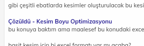

gibi çeşitli ebatlarda kesimler oluşturulacak bu kesimlerde, 6000 mm uzunluğunda kaç adet tam boy profil gider?
Çözüldü - Kesim Boyu Optimizasyonu
bu konuya baktım ama maalesef bu konudaki excel üzerinden işlemleri yapamadım.
basit kesim için bi excel formatı var mı acaba?
