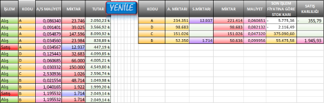

Merhaba Ekli linkteki makro sorusu sayın veyselemre tarafından çözüldü ve örnek dosyada sorunsuz çalışıyor.
Ancak asıl kullanılacağı dosyaya kopyaladığımda ekran görüntüsünde de görüldüğü gibi hata veriyor, sorunu bir türlü çözemedim. Örnek dosya orjinali ile sadeleştirilmiş haliyle birebir aynı. Sorun nedir acaba?

Hata veren dosyayı da, hata verdiği haliyle paylaşınız.

Merhaba öncelikle ilginize teşekkür ederim,kodu kopyaladım paylaştığım dosyada çalıştı ancak verilerin çok olduğu 15 sayfalık asıl dosyada hata verdi "liste(i, 5) = maliyet / liste(i, 4)" kodun burasında. sayfanın ve verinin çok olması sebep olabilir mi acaba?
Ben 295000 veride denedim çalıştı.
Sizin miktar kısmınızda sayısal olmayan bir veri olabilir mi?
Eklediğim dosyada MALİYET sonuçları çıkmadı aynı makro olmasına rağmen

Sayın veyselemre elinize emeğinize sağlık sorunsuz çalışıyor, çok teşekkür ederim. Sizden bir ricam daha var kalmayan ürünleri sıralamadan çıkarıp listeyi harf sırasına dizen makro eklemesi yapabilirseniz sevinirim. Tekrar teşekkürler.
Kod daha kısaltıldı. Stok maliyeti ve satis maliyeti tek döngü içinde hesaplandı. Örnek olarak kalsın.
